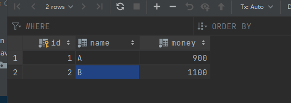

7.启动项目,得到下图:
image-20220906210706977
image-20220906210715482
事务运行成功!

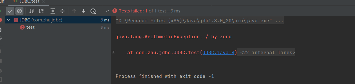

2.4 事务回滚
1.制造错误代码,让其无法执行B的加一百元:
int a=1/0;
2.使用try和catch:
如果出现异常就通知业务回滚:
catch (Exception e){
    try {
        //如果出现异常就通知数据库回滚事务
        connection.rollback();
    }catch (SQLException e1){
        e1.printStackTrace();
    e.printStackTrace();
最后记得关闭资源,避免浪费占用资源:
finally {
    try{
        connection.close();
    }catch (SQLException e){
主要如果出现异常就通知数据库回滚事务:
如果执行成功:
image-20220906231453640
错误,不执行事务,执行事务回滚。
