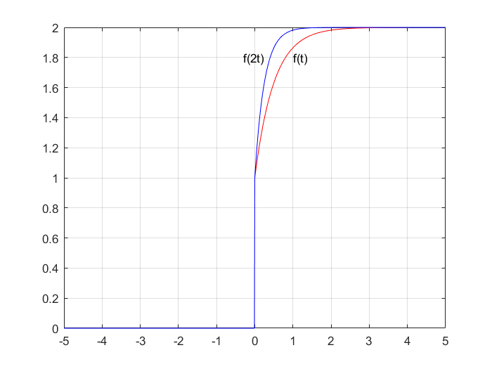

1、 f ( 2 t ) f(2t) 波形
同时画出 f ( t ) f(t) 波形,以进行对比
clear                       %清除工作空间的所有变量
close all                   %关闭所有的Figure窗口
clc                         %清除命令窗口的内容,对工作环境中的全部变量无任何影响
t=-5:0.01:5;                %定义时间点
ut=(t>=0);                  %产生单位阶跃信号
ft=(2-exp(-2*t)).*ut;       %计算这些点的函数值
f2t=(2-exp(-2*(2*t))).*ut;  %计算这些点的函数值
plot(t,ft,'-r',t,f2t,'-b'); %画图命令,用直线段连接函数值表示曲线,f(t)f(2t)用两种不同颜色曲线加以区别
text(-0.3,1.8,'f(2t)')      %设置标号f(2t)
text(1,1.8,'f(t)')          %设置标号f(t)
grid on;                    %在图上显示网格
运行结果:

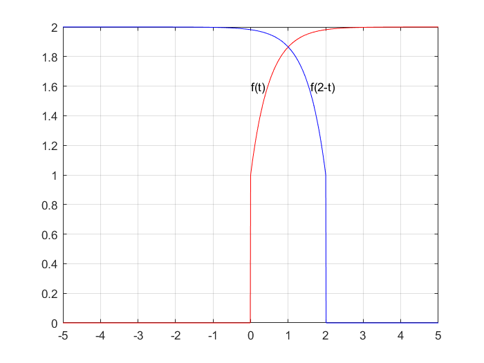

2、 f ( 2 t ) f(2-t) 波形
clear                       %清除工作空间的所有变量
t=-5:0.01:5;                %定义时间点
ut1=((2-t)>=0);             %新信号的阶跃部分
f2t=(2-exp(-2*(2-t))).*ut1; %计算这些点的函数值
plot(t,ft,'-r',t,f2t,'-b'); %画图命令,用直线段连接函数值表示曲线,f(t)f(2-t)用两种不同颜色曲线加以区别
text(0,1.6,'f(t)')          %设置标号f(t)
text(1.6,1.6,'f(2-t)')      %设置标号f(2-t)
grid on;                    %在图上显示网格
