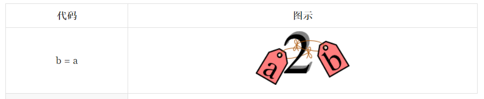

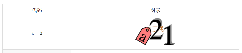

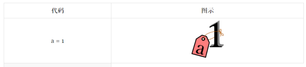

刚刚我们说明了两个变量引用同一个数据的情况,再看一种情况:一个变量先后引用不同的数据
·定义一个整数变量 a,并且赋值为 1
·将变量 a 赋值为 2
·定义一个整数变量 b,并且将变量 a 的值赋值给 b
变量 b 是第 2 个贴在数字 2 上的标签
如果变量已经被定义,当给一个变量赋值的时候,本质上是 修改了数据的引用
变量 不再 对之前的数据引用
变量 改为 对新赋值的数据引用

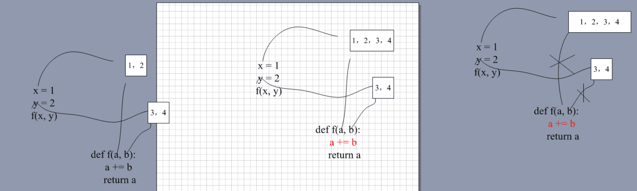

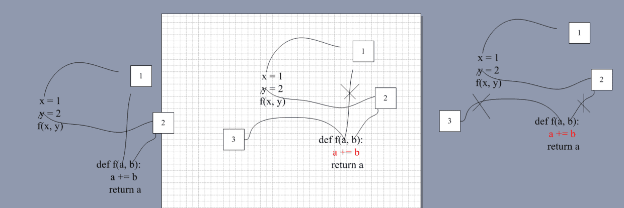

这种方案的结果是,函数可能会修改作为参数传入的可变对象,但是无法修改那些对象的标识(即不能把一个对象替换成另一个对象)。下面示例中有个简单的函数,它在参数上调用 += 运算符。分别把数字、列表和元组传给那个函数,实际传入的实参会以不同的方式受到影响。
>>> def f(a, b):
...     a += b
...     return a
>>> x = 1
>>> y = 2
>>> f(x, y)
3
>>> x, y
(1, 2)
>>> a = [1, 2]
>>> b = [3, 4]
>>> f(a, b)
[1, 2, 3, 4]
>>> a, b
([1, 2, 3, 4], [3, 4])
>>> t = (10, 20)
>>> u = (30, 40)
>>> f(t, u)
(10, 20, 30, 40)
>>> t, u
((10, 20), (30, 40))
数字 x 没变。 列表 a 变了。 元组 t 没变。
数字的情况
相当于有隐含的代码 a=x b=y 函数调用结束后,a和b因为是临时变量,将不在指向数据1和2,但x,y依旧在引用着1和2,数据1和数据2因为还有变量在引用着自己所以并没有销毁
列表的情况
这里主要的区别之处在于
a += b
这行代码的不同。 因为数字是不可变变量,所以,a += b使得a指向了新的数据3; 而列表是可变变量,所以a += b的结果是就地修改列表,追加数据。
