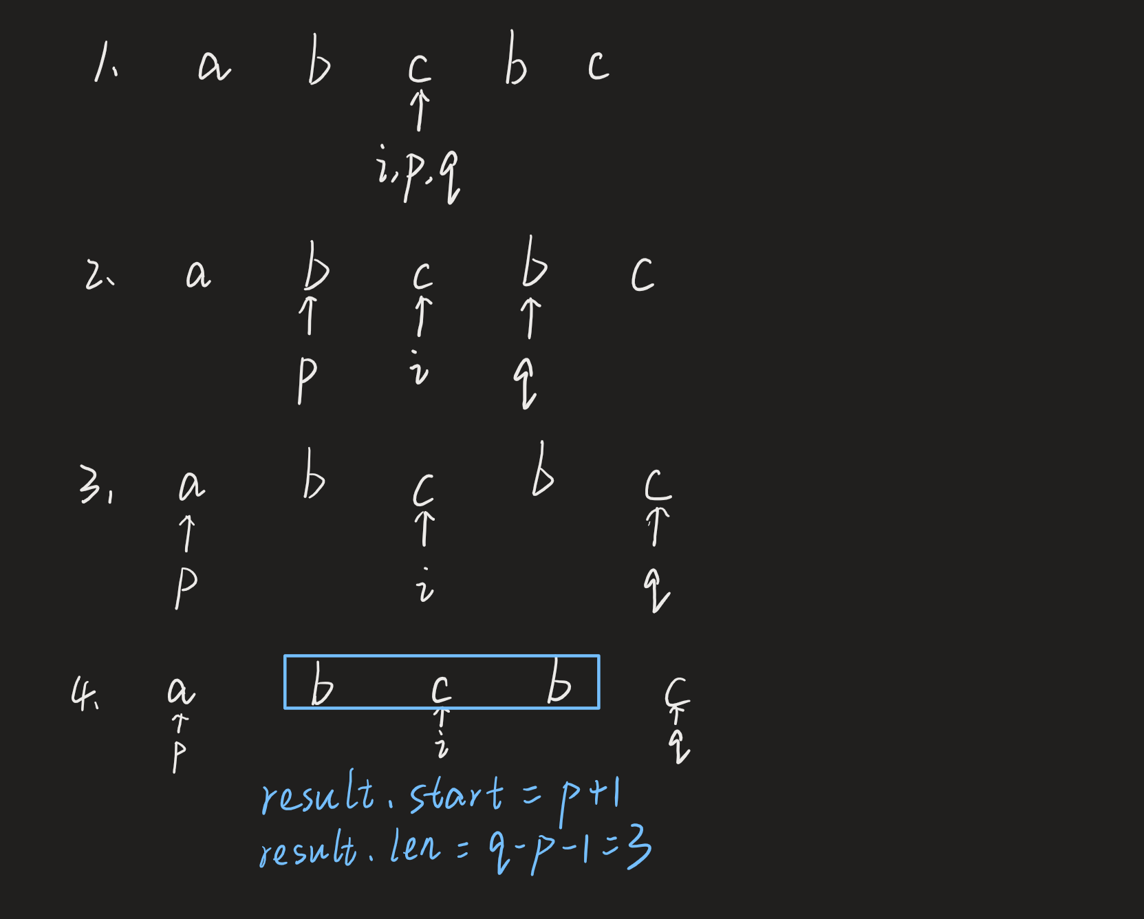

对于回文串,我们可以找到一个中心,从这个中心向两边扩展的话,两边对应的值是相等的。按照这个逻辑,我们只需要一层主循环 i 将 s 遍历一遍即可,并在循环内部 将s[i]视为中心 使用中心扩展法来求出以s[i]为中心的最长的回文串;当i将s遍历完后,即可得到s的最长回文串。
下面我们以 s=“abcbc”, 且 i==2 为例,讨论一下如何进行中心扩展。
  1. i==2指向c,我们初始化两个指针p与q都指向这个c
  2. p–,q++,p指向了左边b,q指向了右边b
  3. 因为s[p]==s[q], 所以再次执行p–,q++,此时p指向了最左边a,q指向了最右边c
  4. 因为s[p]!=s[q],所以结束扩展。
此时,我们得到了当i指向中间c时的最长回文子串为"bcb",长度为 q-p-1,开始位置为p+1. 对应图解图下:
当子串长度为奇数时,这个逻辑很容易理解; 当子串长度为偶数时,比如 “abba”,我们需要把中心理解为中轴线,即中轴线在两个b的中间。
将中心理解为中轴线后,中轴线既可以在整数位上,例如"aba"中的b,也可以在两数之间,例如"abba"中的bb之间。若我们用mid表示中轴线,则mid可以等于0、1、2… 也可以等于0.5、1.5、2.5… 对于长度为n的数组,中轴线的选择有 n 个,i 的取值为0到 2(n-1) .。

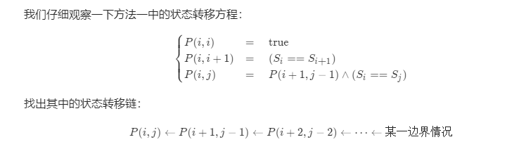

🌻Java方法一:动态规划
Java方法也是力扣官方对此题的解答,可以参考答案
根据这个思路,我们就可以完成动态规划了,最终的答案即为所有 P(i, j) = \text{true}P(i,j)=true 中 j-i+1j−i+1(即子串长度)的最大值。注意:在状态转移方程中,我们是从长度较短的字符串向长度较长的字符串进行转移的,因此一定要注意动态规划的循环顺序。
