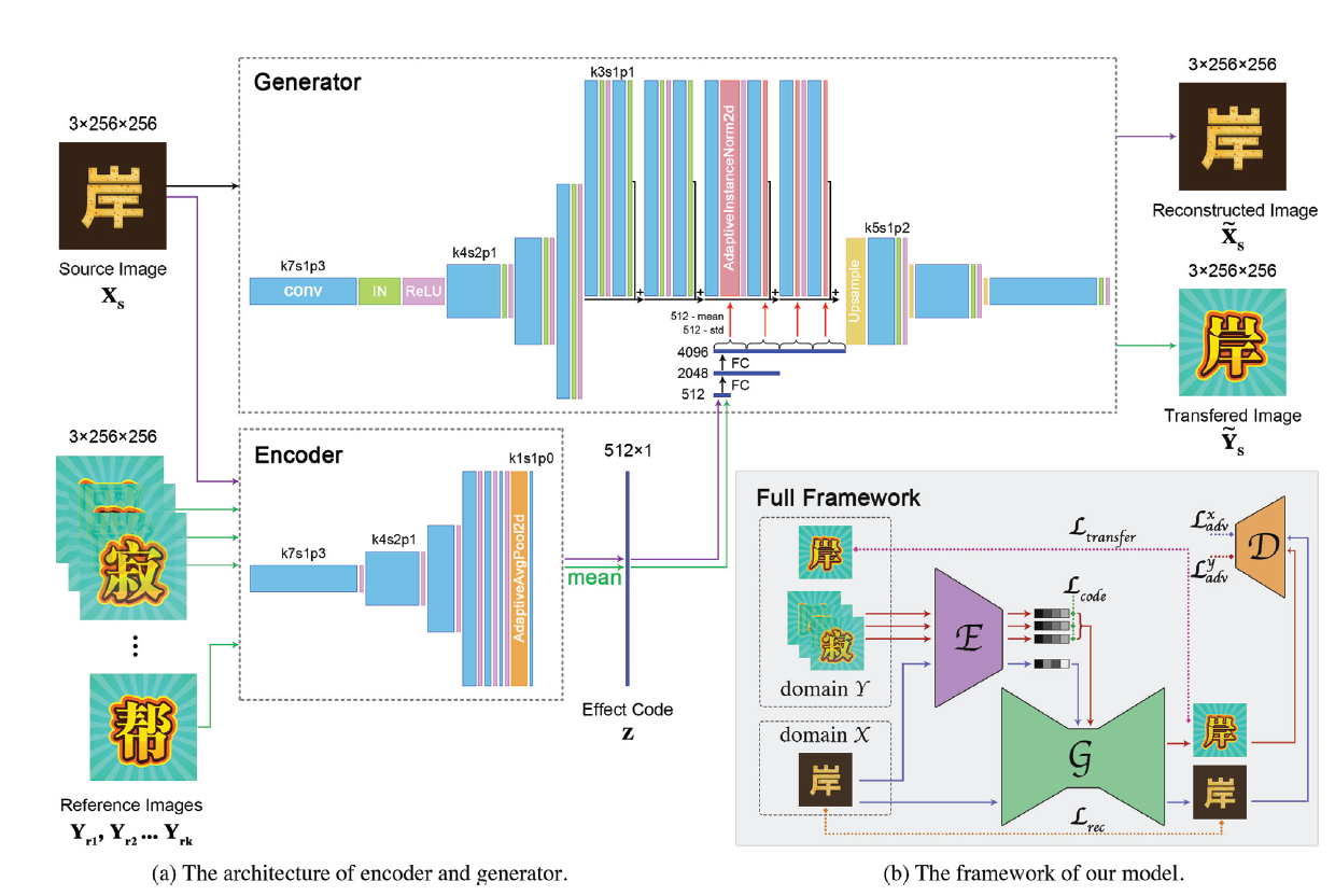

假设训练集中有 种风格的图片数据集,每种风格的图片属于同一个风格域。源图片 属于风格域 。参考图片为 ,属于风格域 。我们需要将图片从风格域 迁移到风格域 中,即生成目标图片 。为方便区分,生成的图片用~表示,如 。如下图所示,FET-GAN的网络结构包含三部分:
编码器 从参考图片 中提取文字风格特征code ,参考图片的数量为K,后续实验证明在训练过程中K的数量越大越好,在推理的时候K的数量不影响推理结果。
生成器 根据编码器 提取的风格特征 和源图片 生成图片 。

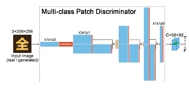

判别器使用了Patch-based判别器。一般Patch-based判别器输出为 的矩阵,FET-GAN将其扩展为了C维判别器,输出为 的矩阵。C表示训练集中的文字风格数量。在反向传播更新参数的时候,只会更新参考图片所属风格 对应通道的参数。

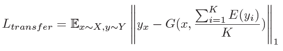

- 风格迁移loss:使用各个参考图片风格特征的平均值和源图片 来生成图片 ,与实际图片中对应文字的图片 进行对比作为loss。该loss要求数据集中存在成对的样本数据,即源图片 里的字符应该在目标风格数据集中存在,例如源图片中有字符“岸”,目标风格中也存在字符“岸”的图片,是一种有监督学习。实际场景中会出现无监督或者半监督场景,这类场景的处理在小样本学习策略进行说明。

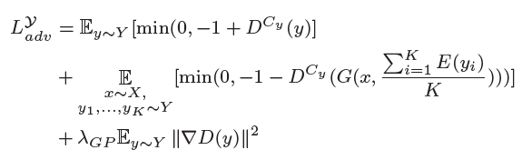

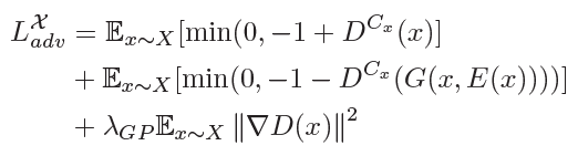

- 对抗loss:通过对抗loss来保证生成的图片能够以假乱真。由于作者使用了多维的Patch-based判别器,输出结果为 的矩阵。因此在计算对抗loss的时候,仅使用了输入图片所属风格对应通道的预测结果。即对于源风格图片 和 ,使用通道 的输出结果 ,对于目标风格图片 和 ,使用通道 的输出结果 。作者还引入了梯度惩罚来保证模型收敛。

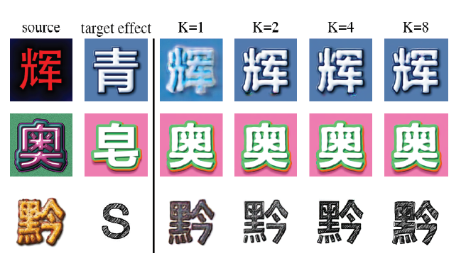

作者做了一系列的实验验证了模型效果

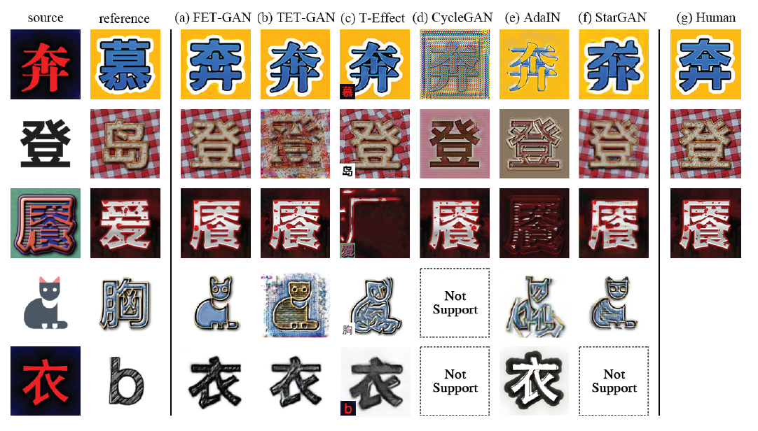

与现有方法的对比如下图所示:
(1)第一行是字体风格迁移结果对比,源图片和目标图片的字体是不一致,结果显示FET-GAN可以有效实现 字体风格的迁移。而现有的一些方法并不能实现字体风格的迁移。
(2)第二行使用的源图片的风格不存在于训练集中,可见仍能实现有效的风格迁移。
(3)第三行是复杂风格的迁移结果对比,源图片和目标图片在颜色,轮廓,背景,字体等都是不一致的,可 见FET-GAN效果还是很接近真实效果的。
(4)第四行是非文字的图形对象的风格迁移效果对比。源图片不是文字图片,仍能够实现风格迁移。
(5)第五行是新风格微调结果对比,部分方法不能应对新风格迁移的场景。
参数K的影响如下图所示:
(1)第一行对比结果在训练过程使用了不同的参数K,推理过程参数K都是1,可见训练过程中K越大,效果越 好。
(2)第二行对比结果在训练过程中参数K=4,推理过程使用了不同的参数K,可见推理过程中K对预测结果无 影响,这是因为风格编码loss保证了不同参考图片提取到的特征是一致的。
(3)第三行对比结果是在模型微调的时候使用了不同的参数K。同样的,K越大,效果越好。

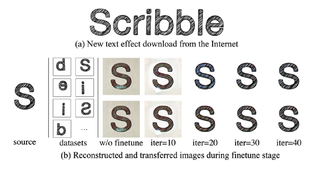

- 微调策略的效果如下:作者从网上下载了新风格的图片,并将其扩展成数据集后进场微调。经过40次迭代后效果已经很接近真实了。但是继续迭代会出现严重的过拟合问题,作者认为是由于数据集太小导致的。
