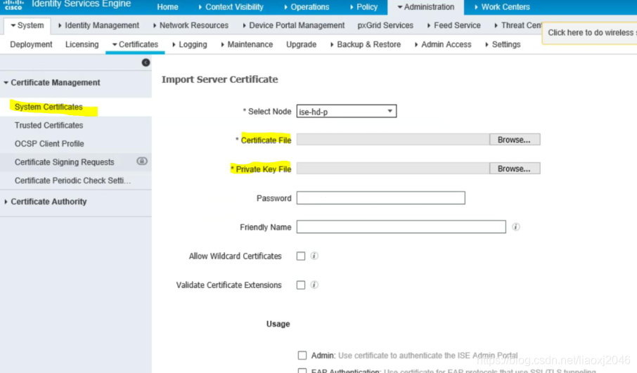

使用for other server包里的domain.crt公钥和csr一起生成出来的key私钥文件,导入到Ststem Certificates(图1、2)

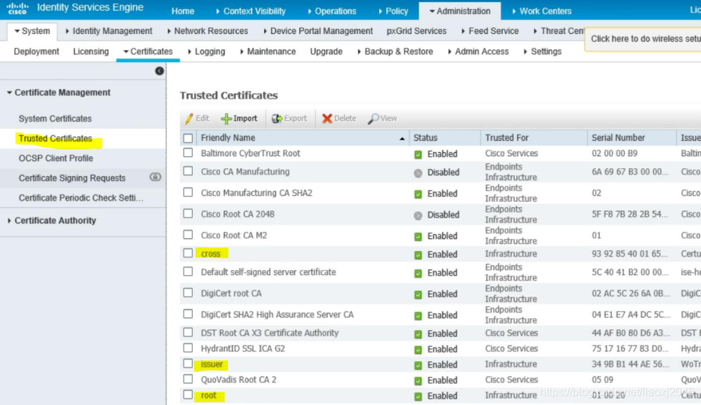

然后再拿for other server包里的root.crt   cross.crt   issuer.crt依次导入到Trusted Certificate

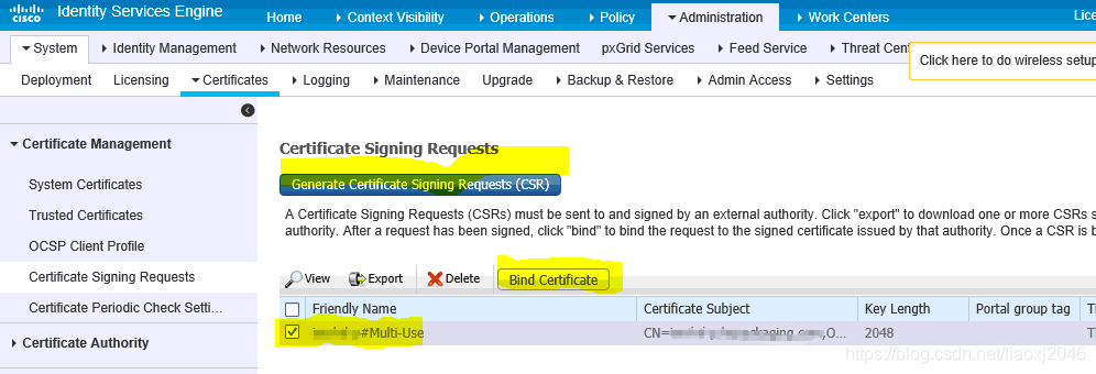

做完以上操作,再bind certificate

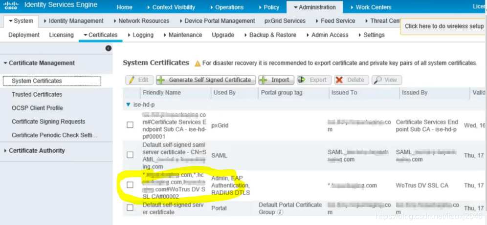

最后重启设备。
#如果是购买的域名证书,不要拿IP去访问,不然访问出来的结果还是不信任。拿给分配的域名去访问,结果正常。
最后重启设备。
