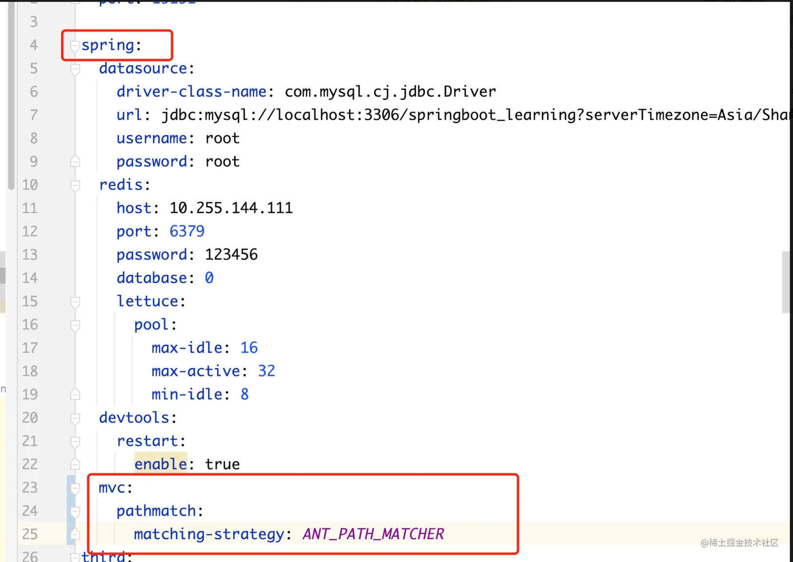

所以要想解决,添加配置,将springBoot MVC的路劲匹配模式修改一下即可。
在springBoot配置文件中添加配置:
spring.mvc.pathmatch.matching-strategy=ANT_PATH_MATCHER
复制代码
如果是yml格式的配置文件:
再次启动问题解决。

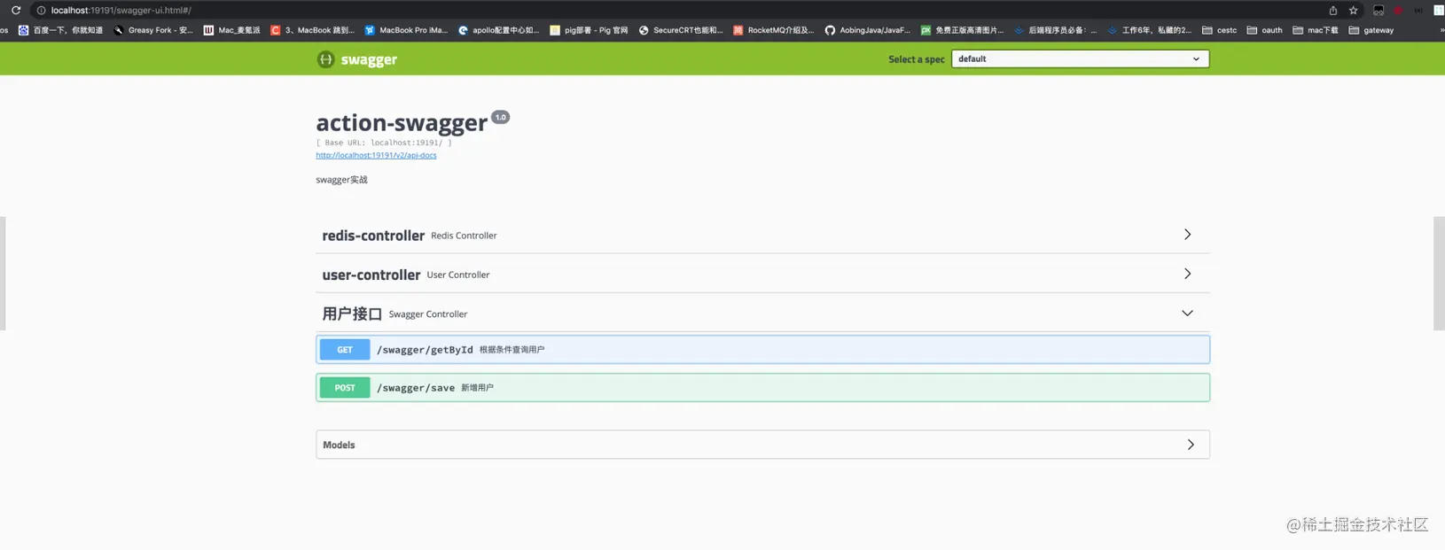

访问地址: ip:端口号/swagger-ui.html
正常情况就可以看到我们的界面了。一会再说非正常情况。由于我们只给用户接口添加了注解,所有用户接口是可以直接观察中文文档的。而剩下的两个接口,由于没添加注解,所以都是以默认的形式展示的。

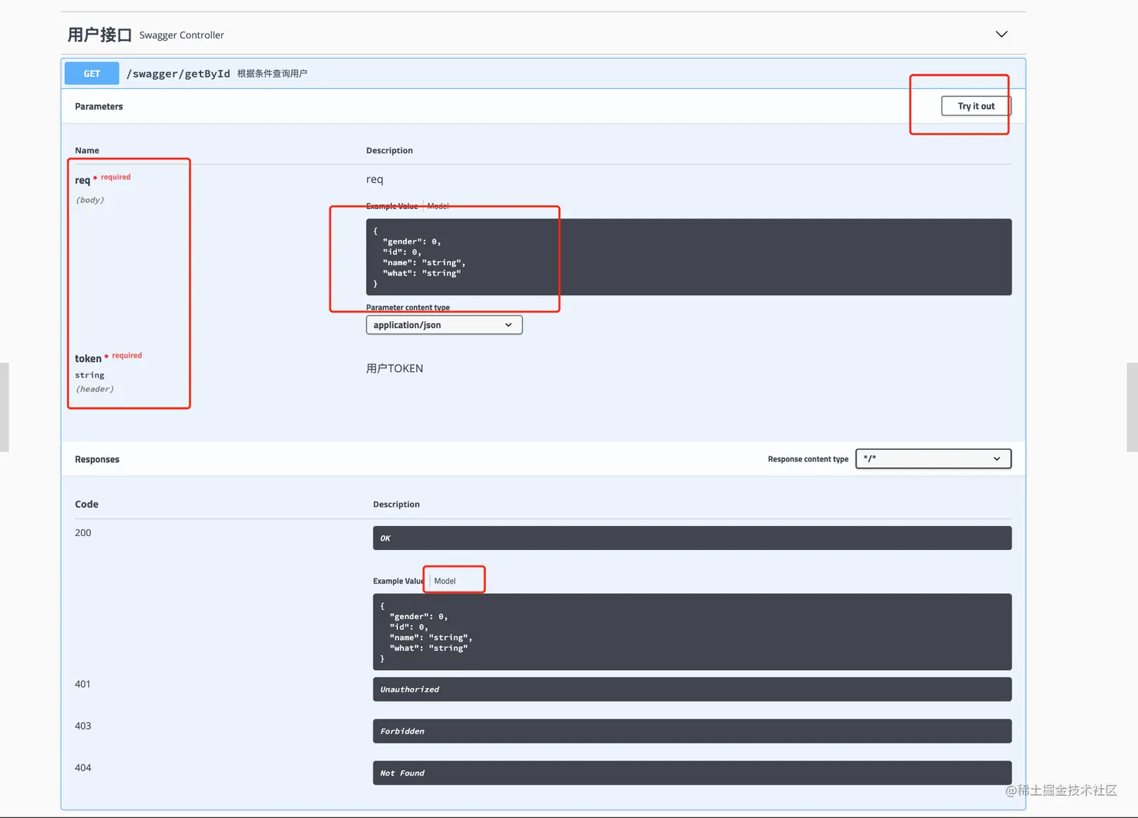

点开接口,我们可以看到接口中的想详细信息
点击model,可以看到字段的中文描述。点击 Try it out,就可以直接调试接口。同时注意接口中都让填一个token,这就是我们之前的设置成效了。

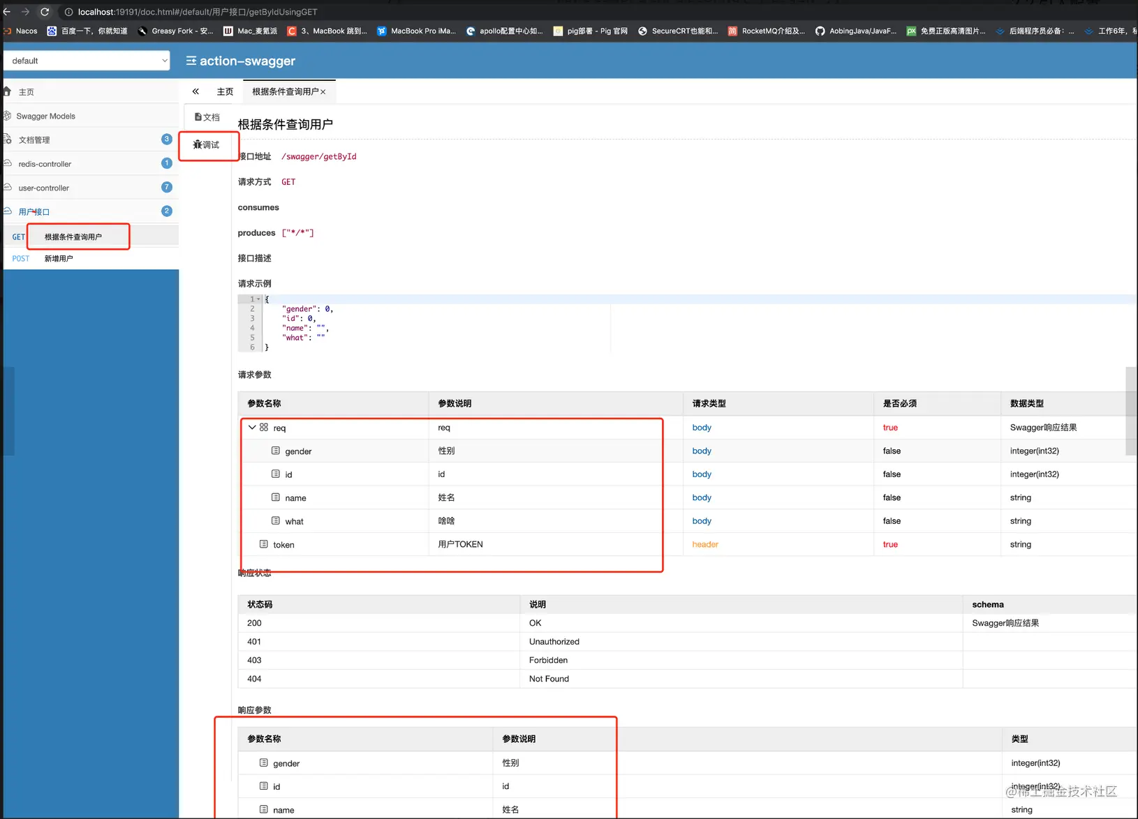

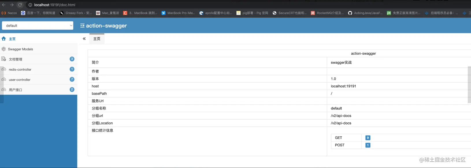

重新启动项目: 访问路径发生了变化:** ip:端口号/doc.html**
页面出现了。我们在看看我们的用户接口:
这个风格确实更加的直观,同时也是可以直接进行调试的。大部分的swagger都用的这个风格的文档。

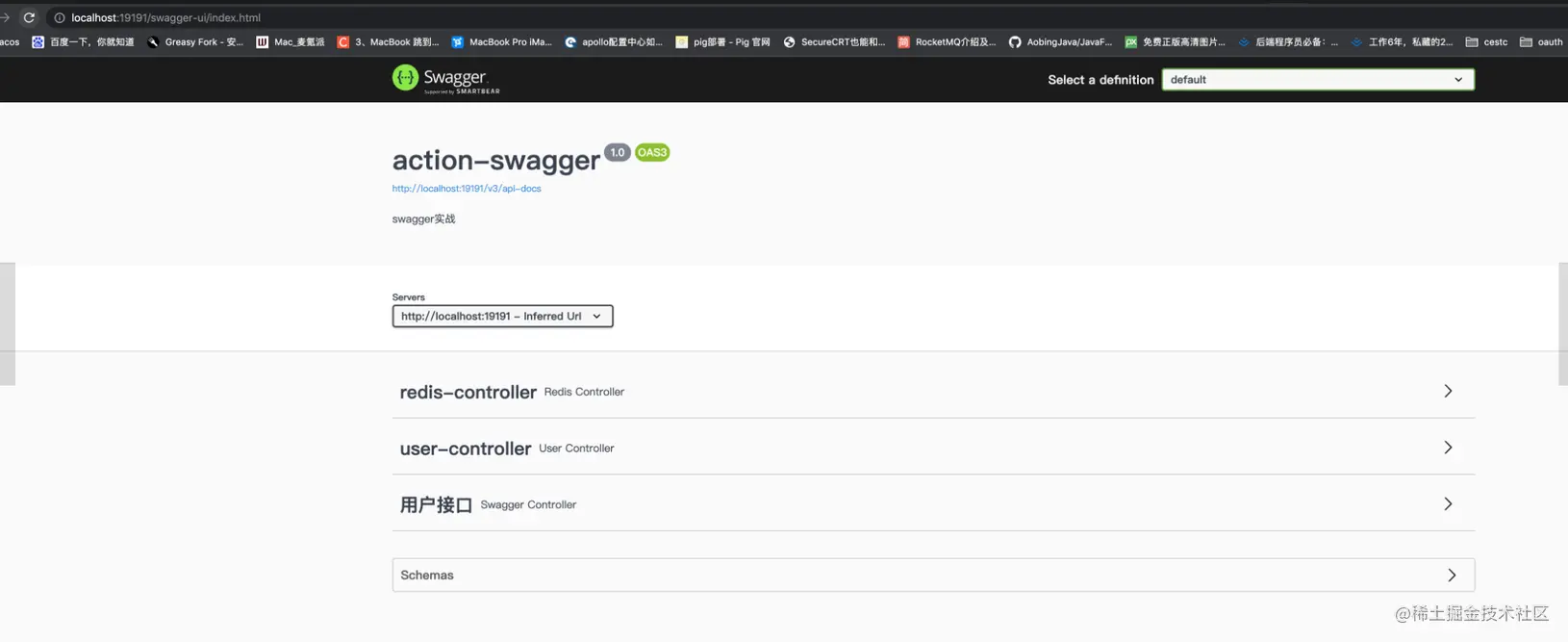

三. SpringBoot集成swagger3
上面已经很详细的讲解了swagger2的集成方式,而swagger3的集成方式更加的简洁一些。
首先引入依赖:
<dependency>
  <groupId>io.springfox</groupId>
  <artifactId>springfox-boot-starter</artifactId>
  <version>3.0.0</version>
</dependency>
然后是替换注解: swagger2使用的开启注解是: @EnableSwagger2
而在swagger3中,这个注解要换成: @EnableOpenApi

要注意,里边的版本类型换成了 OAS_30, 就是swagger3的意思。
OAS 是 OpenAPI Specification 的简称,翻译成中文就是 OpenAPI 说明书。
同时访问地址:原始地址,也就是没换UI的地址: localhost:8080/swagger-ui/index.html这个要和swagger2区分开。
swagger3的原始UI风格也发生了一些变化:
同时swagger3也是可以更换UI的。方法和swagger2一样。
