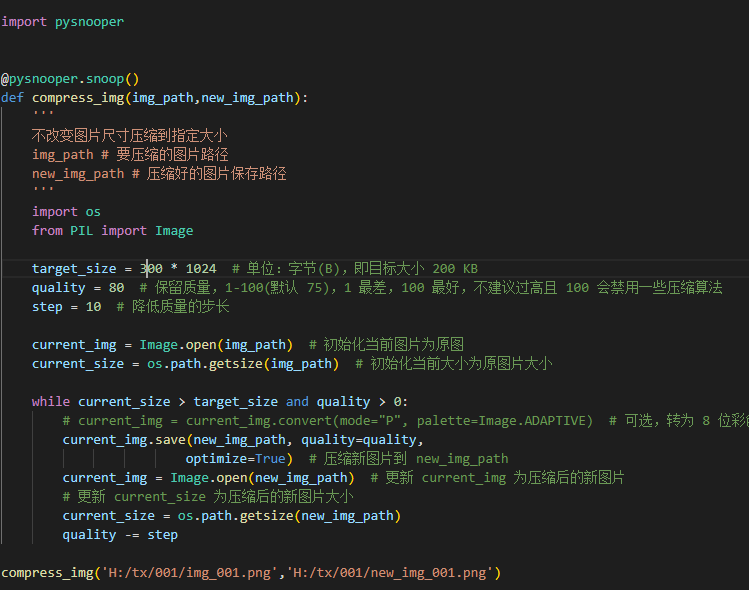

使用Pysnooper:
- 打印变量
在一个函数上添加一个装饰器即可
执行以上代码,输出如下:
可以看到,它将每一行变量的值都输出到屏幕上,仅写一行代码—使用装饰器就可以实现这个方便的调试功能,不用一行行写print了;
