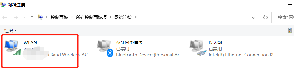

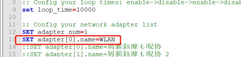

注意:这个地方填的是发射AP热点的网络适配器,比如如下的。如果是中文的名称,还必须注意BAT脚本的编码问题,否则会出现识别不到正确的网络适配器名称。
image-20220228220658303
image-20220228220637441

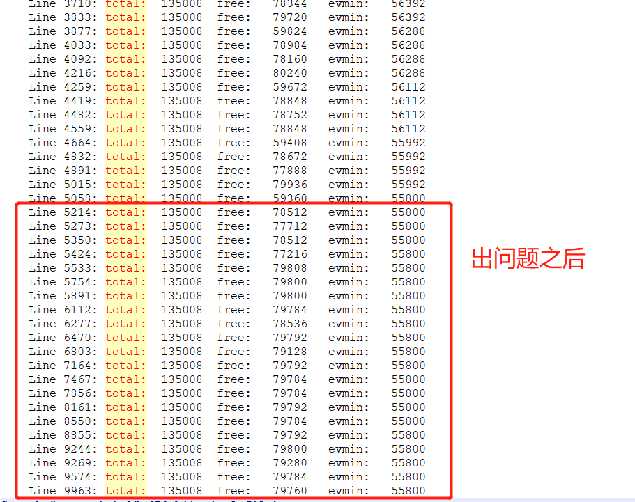

首先肯定是我们怀疑最大可能的内存泄漏信息,初步一看:
image-20220228222007710
由于在断网重连的操作中,可能对应的时间点下Wi-Fi热点还处于关闭状态,所以肯定是会重连失败的,当出现Wi-Fi热点的时候是可以成功的,所以我们会看到free空闲的内存在一个范围内波动,并没有看到它有稳定下降的趋势。
倒是和这个evmin(最低空闲内存)值,在出现问题之后,它出现了一个固定值,并一直持续下去,从这一点上怀疑,这个内存肯定是有问题的,只不过我在第一次分析这个情况的时候并没有下这个结论,现在回过头来看这是一个警惕信号。
我当时推测的点(想要验证的点)是,出现问题的时候,是不是因为内存泄漏导致系统空闲内存不足了,进而无法完成新的连接热点,连接网络等耗内存操作。
所以,通过上面的内存表,我基本笃定了我的结论:没有明显的内存泄漏迹象,并不是因内存不足而重连不上

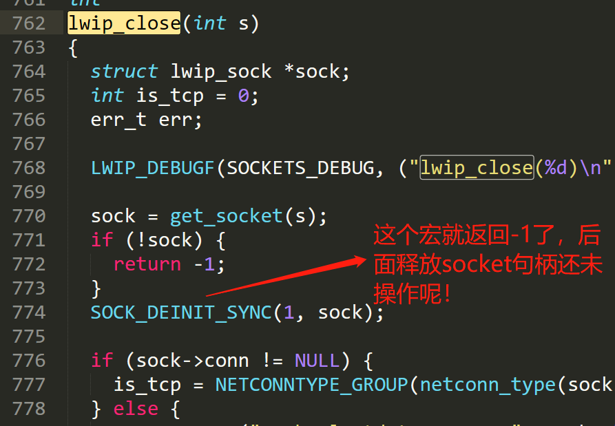

原来的,原厂适配时lwip_shutdown也同样调用了SOC_DEINIT_SYNC,这就导致了如果上层关闭链路既调用shutdown又调用close的话,它的逻辑就会出问题,会引发close的流程走不完整。
为了能够简化这个问题,我大概写了一下它的逻辑:
1)shutdown函数调过来的时候,开始启动关闭流程SOC_DEINIT_SYNC,进入到那几个宏里面,会有一步:(sock)->closing = 1;然后正常返回0;
2)等到close函数调过来的时候,再次进入关闭流程SOC_DEINIT_SYNC,结果一判断(sock)->closing已经是1了,然后报错返回-1;这样close的返回就不正常了;
3)再看lwip_close函数的逻辑:
image-20220301002943192
于是就出现了之前的问题,socket句柄的index一直在上升,应该旧的scoket句柄一直被占用,知道句柄数被耗尽。
