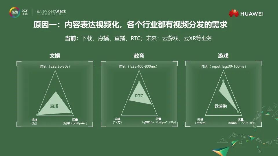

1.1 内容表达视频化,各个行业都有视频分发的需求
为什么我们需要一张媒体网络呢?我主要总结了三大原因。第一个原因,我们看到内容表达视频化是目前一个很明显的趋势,有很多行业都对视频分发有非常旺盛的需求。举一个我亲身经历的小例子,在今年过年的时候,我的家人想把手上带了多年的戒指取下来,因为戴的时间比较久了,手指变粗了不少,取不下来。最开始我们第一反应是去商场找营业员帮忙取下来,后来我抱着试一试的心态,在抖音上搜索“取戒指”三个字。在搜索结果中找到了一个非常简单的办法,视频时间不长,照着做很快就把戒指取下来了,而且对戒指没有损害,手指也不痛。大家感兴趣可以去搜索看看。这其实就是知识内容表达视频化的一个表现,这个趋势在很多领域都已经出现了,除了短视频,比如现在的电商直播,在线教育,云游戏等行业也都出现了内容表达视频化发展趋势。

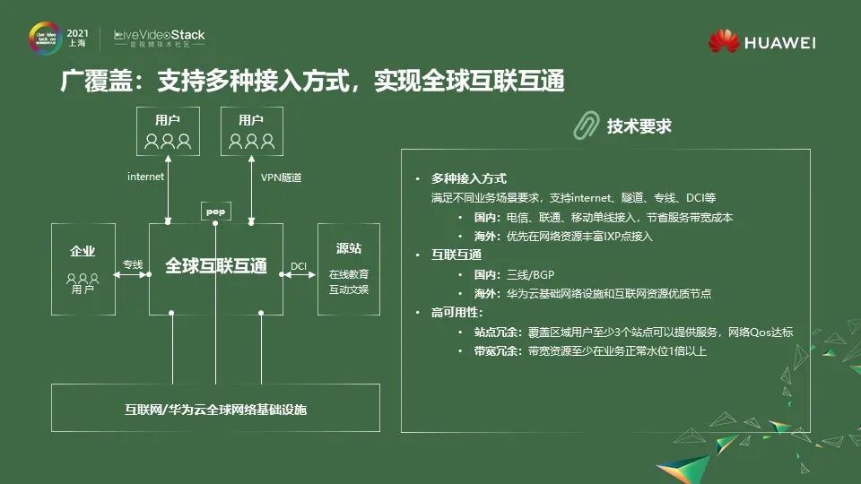

2.2 广覆盖:支持多种接入方式,实现全球互联互通
接下来我会介绍一下华为云原生媒体网络,三个比较重要的架构设计目标。因为我们的服务对象遍布全球,所以首先就要是一张全球部署的网络。这张网络主要解决三大问题:第一就是需要支持多种接入方式,其次是节点的互联互通;第三是要考虑一个高可用设计冗余覆盖。
首先,因为我们是一个paas类服务,所以客户很多,来自不同的行业,以云会议为例,很多客户对云会议的安全性和质量要求非常高,所以他希望能够从他的企业园区通过专线来接入这张网络。但有的客户,希望他的用户能够随时随地的接入这张网络来分发业务,比如一些互联网客户,这个时候就需要支持互联网的接入方式。另外,因为我们大量业务的流量在边缘终结所以国内我们主要通过电信、联通、移动单线接入,节省服务带宽成本;国内通过三线机房或者BGP资源,解决跨运营商网络资源交换的问题;在海外,我们会优先选择网络资源比较丰富的IXP节点接入;通过华为云基础网络设施或者优质的互联网资源实现跨国的互联。另外我们在部署规划的时候就要考虑高可用设计,高可用设计常见的手段是增加冗余,我们在规划的时候考虑了站点冗余和带宽冗余。我们会保证覆盖区域用户至少有3个站点可以提供对应质量要求的服务。另外,我们在做资源规划的时候,会按照业务需要的带宽的2倍以上进行规划,应对部分突发。

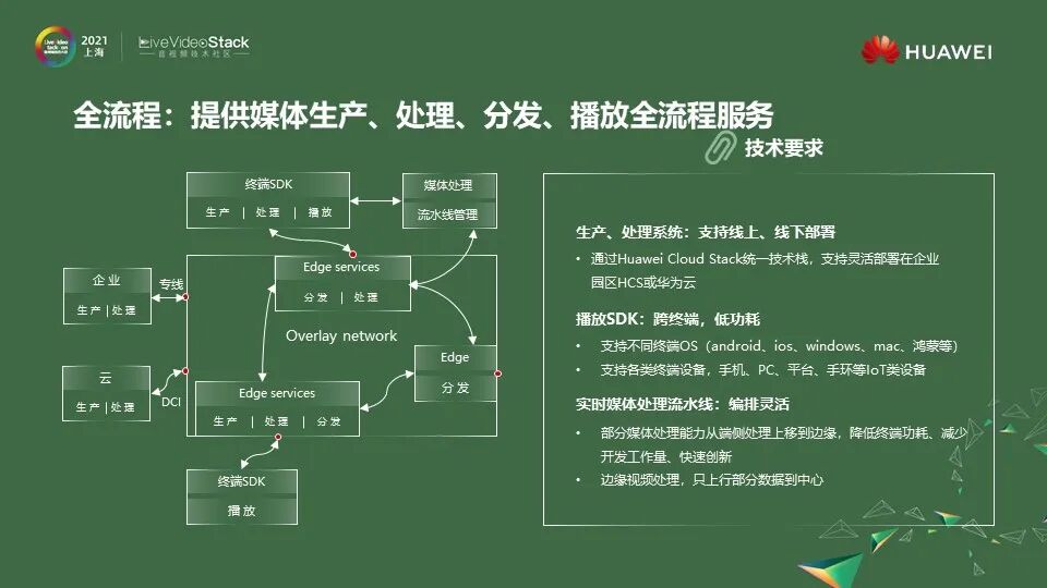

2.4 全流程:提供媒体生产、处理、分发、播放全流程服务
第三个比较重要的设计目标是,我们的架构需要能够提供端到端的,从生产到处理到分发到播放的全流程服务。我们把客户主要分为两类,一类是云原生,很多互联网客户,在诞生之初,就是在云上的,所以可以很方便的使用我们的云上服务。但是有些客户,需要从传统的线下转型到线上,为了服务于这样的客户,我们的生产和处理系统是基于华为统一的Huawei Cloud Stack统一技术栈,支持在线上线下灵活、快速部署,同时我们还提供了方便的SDK,它能够跨终端、低功耗的来帮助客户覆盖更多的终端。最后一个技术要求是整个实时媒体处理流水线是能够做到灵活编排,动态管理的。举个例子,我们去年和斗鱼联合创新的项目,帮助斗鱼把在端侧的特效算法上移到了Edge services。这样直接给斗鱼带来了三个好处,第一个好处是开发工作量变少了,原来的特效算法需要适配不同的终端,不同的芯片。第二个好处是特效算法的迭代速度变快了,只需要把特效算法在Edge services更新部署,客户就能够体验到。第三好处是覆盖的终端机型变多了,因为传统在端侧去开发的特效,其实有很多低端机是没法体验到的,如果把它放在我们的Edge services上,就可以快速去满足很多低端机型的要求。

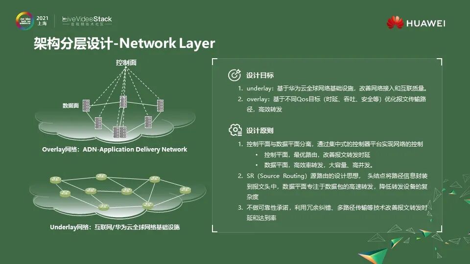

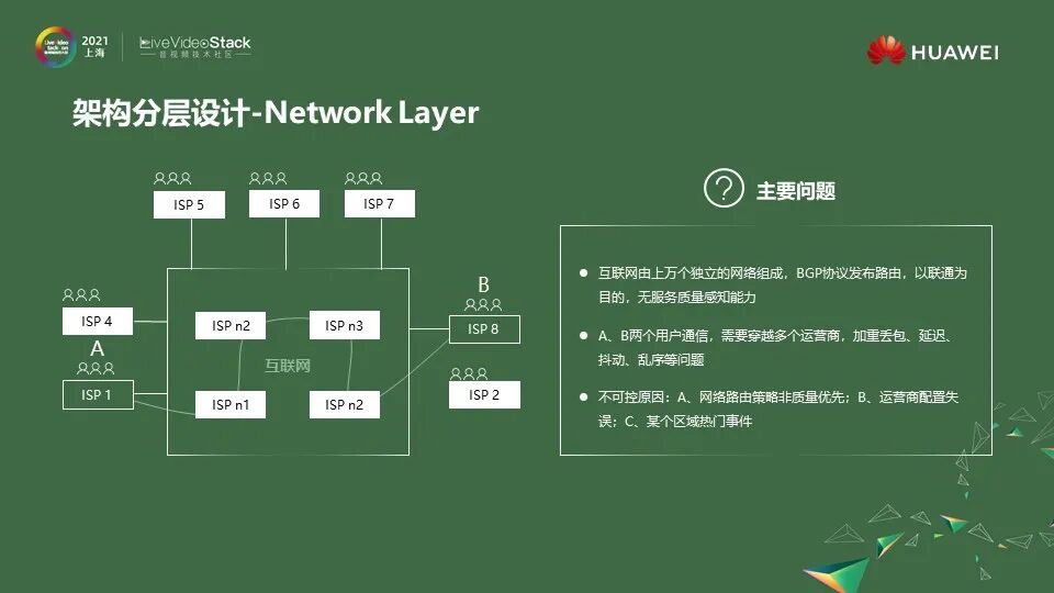

在介绍我们在网络层和End to End layer的一些关键设计之前,首先来看一下网络层有什么问题。互联网在设计之初有一个非常重要的质量属性,就是互联互通的高可用性,我们知道互联网是由上万个ISP组成的,任何一个ISP故障,网络还是可以正常的通信。其中BGP协议就是一个非常重要的设计,他主要考虑了联通性,但是并没有去做一些服务质量的感知。我们可以看到左边这个图,用户A要发一个消息给用户B,跨运营商,它很有可能会经过互联网穿越很多个不同的ISP,这就会带来很多问题,比如会加重丢包重传,而且这些关键问题很多是非技术因素,比如很多运营商针对某一个网络的网络策略不一定是质量最优,它可能是成本最优,比如有一些冷土豆或热土豆的路由策略。
第二个原因,有可能运营商今天晚上要做一个设备升级,需要运维人员操作一些配置变更,而配置变更过程中有可能出现人为出错造成链路故障,还有可能就是这些区域有一个热门事件,可能会造成拥塞。
为了解决这个问题,我们决定对网络层进行增强,这里我们主要有2个技术手段;一个是underlay,一个是overlay。
1)首先是underlay,我们通过华为云全球网络基础设施,改善网络的接入和互联质量,一旦进入我们的underlay网络就可以避免和互联网其他流量竞争带宽,既改善了质量,又保障了安全性。
2)其次是overlay部分,我们除了自建骨干网,还会部署一些overlay的节点,实现基于不同Qos目标优化报文传输路径和高效转发,而不是让报文任意转发。我们在网络层的设计原则也是非常经典的控制面与数据面分离的设计思想,简单来说,控制面负责路由,控制整个网络的运行,数据面负责转发。
我们为了让数据转发能够更加简单,也采用了网络中非常经典的一个设计思想:源路由算法的思想,核心目的也是为了降低转发设备的复杂度。具体来说,就是当一个报文进入我们网路的第一转发节点的时候,系统就会把报文要经过的所有转发节点信息,包括目的节点都封装在报文头中,这样每个转发节点收到报文后,只需要解析报文头,就知道下一跳要发送到哪里,这样可以大大降低转发设备的复杂度。
另外还有1个非常重要的设计原则,就是我们对网络层不做可靠性承诺要求,虽然我们不保障可靠性,但是我们依旧会利用冗余纠错、多路径传输等技术改善报文转发的时延和到达率。这也是我们为什么把这层叫做网络层的原因,他依旧关注的是路由和转发。只是做了一些增强。

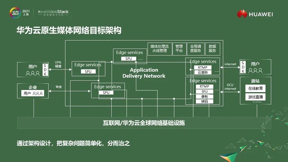

2.8 华为云原生媒体网络目标架构
最后我对整个媒体网络的目标架构做一个简单的总结。
1)简单来讲就是把复杂问题简单化,分而治之,通过分层的设计来让每一层能够相互解耦,快速演进;
2)每一个Edge services都是独立自治的,来提高整个服务的可用性;
3)通过把Edge services按照微服务进行划分,能够让到我们更加灵活的去适应客户的需求,实现按照微服务级别的快速上线。

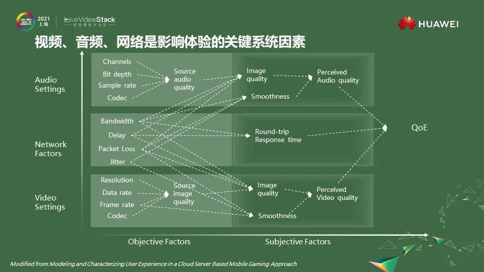

3.1 视频、音频、网络是影响体验的关键系统因素
如上图所示,我们做了一个影响体验的相关维度的分析。从客观指标到主观指标,再到QoE的关系做了一个简单的映射图。我们通过分析,发现影响实时音视频服务体验质量核心的三个系统性因素是视频,音频和网络,接下来我就分别针对这三部分的算法实践进行介绍。

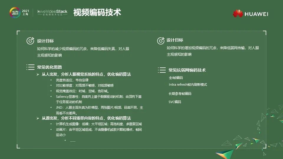

3.2 视频编码技术
首先我们来看一下视频编码。我们把视频编码技术按照设计目标进行了一个简单的分类,第一类,它的设计目标是如何科学的减少视频编码的冗余,降低编码失真对人眼主观感受造成影响。因为我们的实时音视频业务还是主要面向人的,所以有一些非常经典的优化思路,比如:从人出发,分析人眼的视觉特点,基于这些特点来优化编码算法,图中简单列了几大类和编码相关度比较高的人眼视觉特点。
还有一种优化思路,就是从源出发,也就是从内容出发,我们会分析不同场景内容的特点优化编码算法,比如计算机生成图像的特点有低噪、大平坦区域等等。
第二个设计目标是如何科学的增加冗余来抵抗弱网传输对人员主观感知的影响。这边简单列了几类增加冗余的编码,比如极端的全I帧编码、帧内刷新的模式以及长期参考帧和SVC编码。在一些空间视频的业务里面,我们为了改善在空间定位的时延,会使用一些全I帧编码结合一些普通编码来使用,减少空间定位的时延。我们在云游戏里为了减少大I帧的突发,会采用帧内刷新的编码方式。在实时音视频服务中,长期参考帧和SVC是比较常见的编码方式。

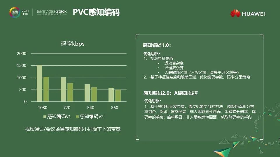

3.3 PVC感知编码
下面介绍一下我们具体的一些编码技术。我们云视频团队联合华为2012中央媒体技术院,从分析人眼视觉系统出发,改进了PVC感知编码算法。我们的算法经历了几轮迭代。最新的感知编码2.0算法实现了1Mbps码率提供了1080P 30帧高清画质的体验;算法的主要改进思路是:首先通过预分析和编码反馈信息,对场景和区域进行区分,实时通话场景主要的高敏感区域包括:人脸区域和静态区域。针对不同场景和区域,采用不同的编码参数和码率分配策略,例如非高敏感区域分配较低的码率;2.0算法在1.0的基础上,我们在码控方面加入了AI的技术,相较于之前,固定的码率和分辨率组合,新的方法,我们基于AI的感知码控,获取不同场景下最优的码率和分辨率组合,达到低带宽下更优的主观效果。

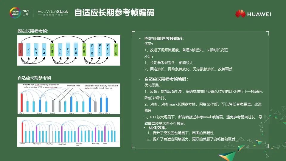

3.5 自适应长期参考帧编码
前面两个编码技术是降冗余,而自适应长期参考帧编码技术是科学的提升冗余。为了更好的理解,我们先把复杂问题简单化,理解一下什么是固定长期参考帧,我们看到左边上面的图,红色的是I帧,绿色是长期参考帧,蓝色是正常的P帧。通过这样的一个参考帧的方式,打断了原来正常的Ipppp前向参考的依赖关系,这样当它的P2或者P3丢失的时候,后面P5的解码是不会受影响的,还是可以继续解码,这就会改善它的流畅性。但是还是有不足的,比如这种绿色的长期参考帧P5丢失了,因为之后的P帧都依赖它,所以都无法解码。第二个问题就是固定,因为长参考帧的关系,它会带来一定的冗余,就会导致相同带宽下的质量会有所下降,所以我们希望在网络好的时候,能够尽量让冗余变小一点,来改善画质,所以我们就提出了自适应长期参考帧的办法。
自适应长期参考帧的核心思路就是两点,第一个是增加反馈机制,在解码端增加一个反馈机制,告诉编码端这个长期参考帧我收到了,编码端知道这个帧收到之后,后面就参考这帧进行编码。第二个是增加一个动态mark长期参考帧的机制,也就是我会根据网络的QOS情况去动态优化长期参考帧编码的步长,在网络好的时候步长调短一点,网络差的时候调长一点。
但是在增加反馈机制之后会带来一个问题,当在一些网络模型RTT比较长的时候,我的反馈周期会比较长。而且反馈报文还可能会丢失,需要再次反馈,这样就会导致长期参考帧的步长变得非常长,一旦步长变长之后,它的编码质量就会进行下降,甚至会下降到业务无法接受的地步,在我们优化算法的时候也考虑到这一点,当长期参考帧的步长太长,我们会强制P帧去参考离它最近的长期参考帧,而不会完全去依靠反馈机制。这样做会带来两个比较好的优化效果,一个是在突发丢包场景下它的画面流畅性变好了,同时它有一个比较好的网络自适应的能力,能够兼顾流畅性和画质。

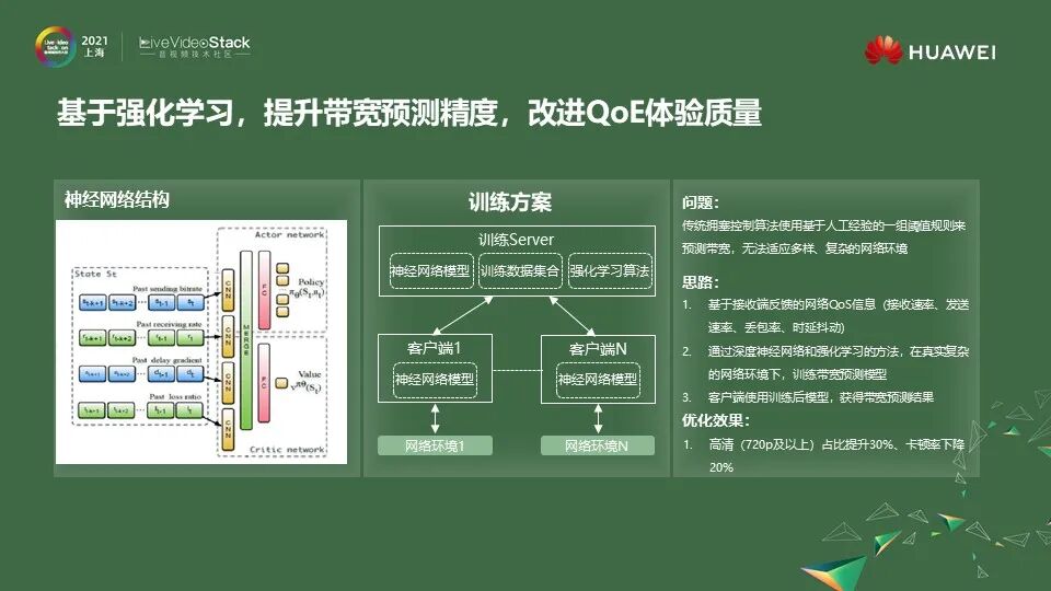

3.7 基于强化学习,提升带宽预测精度,改进QoE体验质量
无论是拥塞控制,还是信源信道联动,在这个过程中带宽预测的算法都是非常重要的。传统的做法是利用人工的经验,通过一些决策树算法,针对不同网络模型下的带宽做一些预测,但是在复杂场景下,这种做法的效果不是特别理想,所以我们希望通过强化学习的方式来改进这一点。
主要思路是基于接收端反馈的网络QoS,主要反馈四个信息:接收速率、发送速率、丢包率和时延抖动,基于这些信息,通过强化学习的方法来提高带宽的预测准确率。算法优化后,我们的高清占比得到了30%的提升,卡顿率下降了20%。

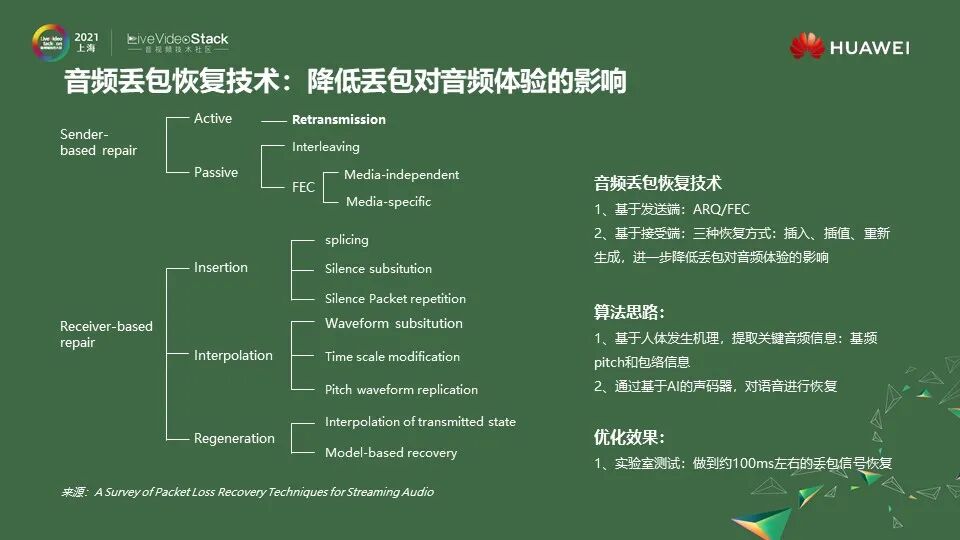

3.9 音频丢包恢复技术:降低丢包对音频体验的影响
另一个和视频技术有些差异的是音频的丢包恢复的技术,左边这个图也是一个比较经典的丢包恢复的技术地图,它主要分为两类,一类是基于主动的丢包恢复,一类是基于被动的丢包恢复。
主动丢包恢复技术主要包括常见的FEC、ARQ等。被动恢复主要有三种方法,插值法,插入法还有重新生成法。算法优化思路和视频一样,都是从研究人出发,视频是研究人眼到视觉特点,那么音频是研究人的发声机制,基频的信息一定程度反映了声带的振动频率情况。而包络的信息,则一定程度反映了嘴型的情况,基于这两个信息结合AI的声码器技术可以做到100毫秒左右的音频报文丢失的恢复水平。我们知道一个中文字的发声一般是150毫秒到200毫秒,传统的PLC基于信号的恢复方式,一般可以做到50ms音频信号的恢复,现在我们基于AI的方式是可以做到100ms音频信号的恢复。
